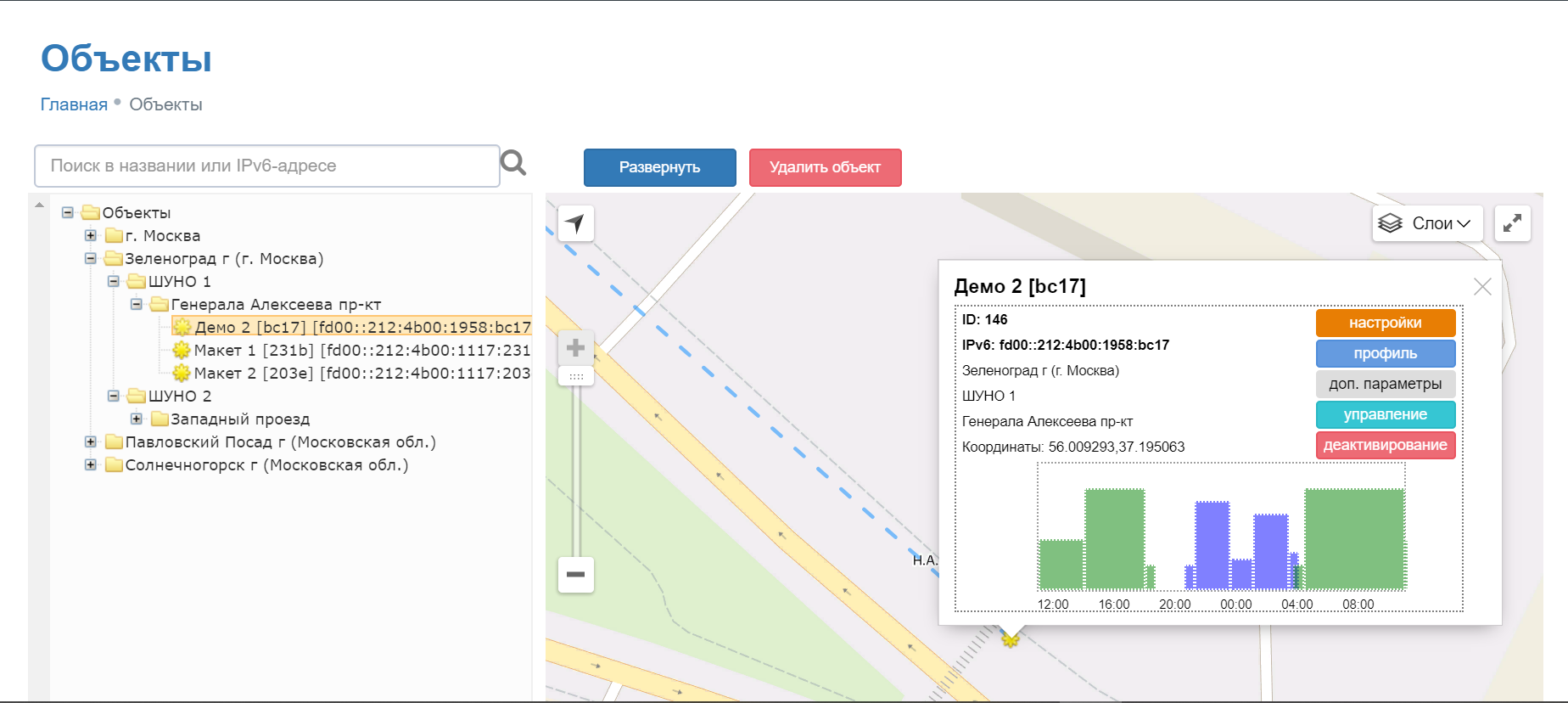

Объекты.
Справа на странице находится древовидная структура имеющихся объектов.
Всего доступно 4 уровня:
Населенный пункт или магистраль;
Шкаф управления наружным освещением (ШУНО);
Линия освещения (улица, участок дороги);
Опора (светильник).
На каждом уровне доступны свои элементы управления.
Первоначально на, расположенной справа, карте будут отображаться все установленные в систему светильники. При выборе конкретного уровня будут отображаться только светильники для этого уровня - Населенный пункт, участок дороги, ШУНО, линия освещения, опора. Светильники группируются в кластеры по линиям освещения и могут отображаться не каждый отдельно, а объединяться в группы. При выборе такой группы необходимо ввести список объединенных светильников с указанием их названий, размещения (Населенный пункт, участок дороги, ШУНО, линия освещения, опоры) и GPS-координат. При вводе в строку фильтрации (поиска) какой-то части названия Населенного пункта, участка дороги, ШУНО, Линии освещения, опоры или Светильника в дереве будет происходить фильтрация по введенному тексту - подпадающие под фильтр объекты будут открыты и выделены цветом. Следует учесть, что в дереве отображаются все светильники, а на карте только те, для которых заданы GPS-координаты. Периодически система (через 1 минуту, если нажать F5 в браузере, то есть перезагрузить страницу) обновляет состояния светильников в дереве и на карте в соответствии с их актуальными профилями - светящиеся в данный момент светильники отображаются желтым цветом.
